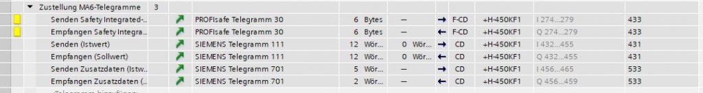

S120 Telegramm701 SBT/Teststop
Hallo ,
ich habe im Moment ein Problem mit dem Telegramm 701 .
Ich bekomme derzeit keinerlei Signale über das Telegramm , obwohl der Request Teststop ansteht bekomme ich es nicht über das Telegramm zurück
ich müsste ja im S_ZSW2B (9743.13) Teststopp erforderlich bekommen.
In der Parameterliste ist das bit aktiv.

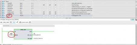

ich lese das Telegramm über den DPRD_DAT ein und lade dies in den statischen bereich um damit in einem Baustein zu arbeiten.
Im Anhang habe ich die Telegramm konfig beigefügt.
Extended Safety ist aktiviert .
Danke schonmal für die Hilfe im voraus
gruss Stephan
