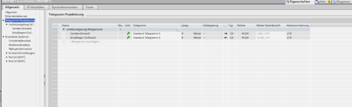

Moin Zusammen,
ich habe einen S210 und eine 1200er CPU die miteinander spielen sollen.
Das Technologieobjekt ist angelegt und funktioniert, ich kann den Antrieb referenzieren, positionieren, joggen usw.
Nur die Referenzposition wird nicht remanent gespeichert.
Hatte das schon mal jemand von euch?

Ich vermute mal die "Referenzierung" ;)
Ist denn im Technologieobjekt der Geber auf "Absolut" gestellt?
Und setzt du im MC_HOME den Mode auf 7?
Ja genau!
Geber ist Absolut, kann auch gefühlt nix anderes einstellen weil ja beim S210 über das digitale Typenschild sowohl Motor als auch Geber passend ausgewählt werden, bzw. ich manuell nur aus einer definierten Liste wählen kann.
Mode für Homing ist 7.
Habe das gleiche mit einer ET200SP aufgebaut, dort sieht das ganze Technologieobjekt etwas anders aus (Warum Siemens?!) aber es tut.

Oha ich hab gar kein Update verteilt.
Ab V17 hat es funktioniert, Bug war in V16 vorhanden.
@Astro: Screenshots von der Config anbei.
