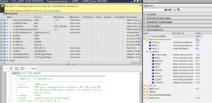

Die CPU soll als SNTP-Server fungieren, um Datum / Uhrzeit eines MTP1900 zu stellen
Ich habe mir die Bibliothek 82203451_LSNTP_LIB_V302_V19 geladen und installiert. Wenn ich den entsprechenden FB einbinde kommt es beim Übersetzen zur Fehlermeldung, das der FB und der zugehörige DB nicht übersetzt sind.
Wenn ich den FB dann öffne, sehe ich
Und wenn ich die rot markierten Einträge anklicke kommt die Fehlermeldung,
Der Datentyp 'TCON V4.0' wird auf dieser CPU oder von der aktuellen Bibliotheksversion nicht unterstützt
Laut Doku ist diese Bibliothek für alle S7-1200 CPUs ab Fw4.2, ich habe Fw4.6 und im TIA V19 das Ud2.
Wie komme ich jetzt an die Bausteinversion die für diese Konstellation gültig ist oder mache ich noch irgendetwas falsch?

Naja du hast die Bibliothek in dein V19 implementiert obwohl diese mit V15.1 umgesetzt wurde:
Bei mir geht die Bibliothek, welche für V15.1 entwickelt wurde, aber auch:
Versuch mal die Version für V19, aus der Kommunikationsbibliothek:
Habs mit einer 1217C DCDCDC V4.6 getestet
Okay, habe jetzt meinen Fehler gefunden.
Die Bausteine (TCON etc.) waren bei mir in einer älteren Version (V3.0).
Die Funktion Programm in der aktuellen CPU aktualisieren war mir bisher noch nicht untergekommen. Danach klappte das Übersetzen.
