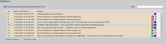

was habt Ihr für Erfahrungen mit der S7-1200-G2 bisher gesammelt?
Bei mir geht die PLC immer auf Stop wenn man eine Programmänderung überträgt oder ein simuliertes HMI neu lädt.
ganz sicher ein G2 214FC.
nein keine änderung am F-Programm und auch nicht an Motion Objekten.
In der regel kommt es zu Laufzeitüberschreitungen
mit geladenem OB 80 geht die Fehler LED an aber dir CPU bleibt in Run
und 231,86 ms Zykluszeit?
Verringere den Prozentsatz für Kommunikation von z.B. 50% auf 20% (gibt es den Einstellwert auch bei 1200 G2?), sonst überflutet TIA die CPU beim online-gehen auf zu wenige Zyklen verteilt und schießt damit die Zykluszeit hoch.
