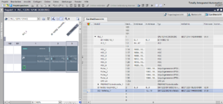

Habe mir eine Siemens 1215C DC/DC/DC FW 4.5.3 Gekauft. Bin eine Woche dran den Baustein von dein Beitrag # 55 anzulegen,
Im SLC Spoiler für die Zeile ("DB_Time".Clock.Flanke."0,5Hz_Impuls" = TRUE ) habe ich ein Impuls Generator angelegt bekomme das aber in den "DB_Time" Baustein nicht rein ,Ich komme nicht so richtig weiter. Es wäre sehr nett wen du mir dein Programm zu Verfügung Stelen könntest sonst sonst tappe ich noch lange im Dunkeln. Mir fehlen einfach Programmierkenntnisse.
TIA V18.

Hab vor kurzem jemand mit einer 12xx per TeamViewer geholfen. Da hab ich das mit der clock auf die schnelle nicht hinbekommen. Ist scheinbar anders als bei der 15xx CPU. Bei mir ist der time Baustein auch für div. Andere Funktionen, die für dich nicht erforderlich sind.
Nimm den langsamsten Impuls von der CPU oder Bau anders einen Impulsgeber, und mach mit R trig eine Flanke, wenn der Ausgang keine ist! (ein ein Zyklus Impuls)
Der dient nur zum ersten Anlauf vom Baustein.
Die Flanke dann 'statt' dem DB time Teil Code einfügen. (Was rot unterstrichen ist) DB Time wird dadurch überflüssig.
Am besten wäre bei der 12xx alle 10 bis 30sec eine Flanke. Ist deutlich langsamer als eine 15xx.
Wenn es nicht gelingt melde Dich. Komme heute, wenn überhaupt, erst am Abend zu meinem Tia PC.
Für mich wäre es sonst ev. leichter, wenn ich Dir auch per Fernwartung helfe, da ich mich mit dem Schaltplan Code nicht auskenne. Kann nur scl, einziges Projekt, und kein Profi.
Die 1215 hat schon Dampf, die sollte einiges an Leistungsreserve haben. ich denke eher das du den Punkt aus der Zeile im DB gegen einen Unterstrich korrigieren solltest.
DB_Time.Clock.Flanke.0,5Hz_Impuls > DB_Time.Clock.Flanke_0,5Hz_Impuls
Edit: auch der Punkt nach Clock darf nicht sein!
