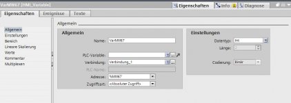

Ich habe mit einer kleine Visualisierung Merker gelesen.
Wie hast du die Variablen denn angelegt, symbolisch mit Verknüpfung zum SPS-Programm oder gibt es da eine Art Absolutadressierung?
Wenn das symbolisch ist, dann hat das zumindest mit der Zugriffsweise einer 1200 nichts mehr zu tun, und man hat sich für die 1500 etwas komplett neues überlegt.

Also wenn du das aktiviert (und natürlich die Konfiguration geladen) hast, dann kann wer auch immer mit den S7 Variablendiensten auf Merker etc. (alles was Adressen hat) zugreifen, wie bei 300, 400 und 1200.
Was du genau mit symbolisch meinst verstehe ich noch nicht. Ich dachte die ganze Zeit, dass wir über S7 Variablendienste sprechen, und die arbeiten mit Adressen, ob das Programm mit Symbolen arbeitet oder nicht.

Weiß nicht, ob / wie symbolisch geht, aber absolut muss gehen, sonst ist was anderes faul. Z.B. eine 300 oder 400 kann so mit Put/Get auf eine 1500 zugreifen exakt wie auf eine andere 300 oder 400.
Geht denn der absolute Zugriff oder hast du nur symbolisch versucht?
