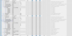

Moin,
Also um ein wenig erfahrung zu sammeln habe ich das Projekt von Siemens verwendet:
Ouc_S7-1200_S7-1500
Dabei ist mir aufgefallen, dass es mit dem Original Konfig (Iso) funktioniert, aber ich benötige TCP/IP.
Ich habe der einfacherheit halber ein zweites Parameter Set (Siehe Screenshots) gemacht mit TCP und das alte mit ISO.
TCP geht aber nicht... kann mir jemand helfen?Empfangen 1200.jpgEmpfangen 1500.jpgSenden 1200.jpgSenden Empfangen 1500.jpg

habe ich dich richtig verstanden, dass du den von Siemens generierten Verbindungs-DB erweitert hast? Ich meine damit schon Probleme gehabt zu haben, nur weil ich diesen von einem Projekt in ein anderes kopiert habe.
Warum änderst du nicht einfach in deinem Funktionierenden Projekt den Verbindungstyp mithilfe des Werkzeugkastens?
Und danach dann einmal Software übersetzen und ggf. auch ein Stop->Run.
Danke für die schnelle Antwort.
geht nicht bedeutet, das die beiden sender status 7004 haben. Also verbunden.
und die empfänger wechseln zwischen 7001 und 7002.
habe alles auf tcp umgestellt und danach die cpus vom netz genommen und neu gestartet.
die ports sind alle glech eingestellt 2000
Ich hab das mit dem Datentransfer erst hinbekommen, als ich auch auf der passiven Seite einen TCON verwendet habe der die Verbindung annimmt.
Aktiv ist eine 1516, die mit TCON und TDISCON die Verbindung aufbaut und passiv 1214C die mittels TCON die Verbindung annehmen. Ohne TCON funktioniert es manchmal, manchmal auch nicht.

Aktive Seite CPU 1211c (nur zu Testzwecken)
mit der IP der Anlage, mit der ich später die Daten austauschen will und dem Port dem ich vom Anlagenhersteller habe (2000)
Auf der anderen (passiven) Seite miene S7 1515
mit einer der selben IP bis auf das lezte byte natürlich:cool:
und anderen Ports
Im Büro funktioniert der Aufbau tadellos Kommuniziert einwandfrei in beide Richtungen.
Aber an der Anlage bekomme ich nur meinen Status "7002".
Ich könnte kot***
Kann mir noch irgend jemande einen Tipp geben
Was ist denn der Partner für ein Gerät mit dem du kommunizieren willst, auch eine SPS, oder ein PC?
Wenn du die passive Seite sein sollst, dann muss dein Partner auch deine IP-Adresse wissen, ansonsten kann er ja keine Verbindung zu dir aufbauen.
Rein von den Informationen her die du erhalten hast (IP-Adresse und Portnummer des Partners) würde ich eher davon ausgehen, dass du die Verbindung aufbaust.
Der Partner ist, zumindest wie es scheint eine SPS, der schon über dieses Protokokoll mit einen PC/HMI kommuniziert
PC/HMI sind üblicherweise aktive Partner. Das heisst. Sie bauen die Verbindung auf.
Wenn du dasselbe machen willst (dass dir dein Partner dir seine Adressdaten zur Verfügung stellt, deutet darauf hin) dann musst du für dich Aktiv auswählen.
