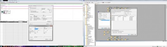

Man war ich schon lange nicht mehr hier...
Ich habe mal ein Bild mit meinem funktionierenden Projektstand gemacht. Vielleicht kannst du damit was anfangen.
Mfg
Kai
Das Forum schraubt die Auflösung vom Bild runter. So erkennt man natürlich nichts mehr...
Son scheiß
So 2. Versuch...
Das ist zwar mit einer 0AB7 und einer S7400 aber vom Prinzip sollte es ja ähnlich sein.
Bei Kommunikationen mit einer S71500 oder 1200 muss so weit ich weis zwingend die "feste" Adressierung beim DB eingestellt sein. Also so wie in der S7300 und 400.
danke für die Hinweise, habe es eigentlich auch so gemacht.....denke ich ....oder sieht jemand einen Fehler?
MadT
Hat die S7-1500 genau die in der LOGO projektierte IP-Adresse? Pings vom PG zu S7-1500 und LOGO funktionieren?
Ist in der S7-1500 die S7-Kommunikation freigegeben?
Haben die DB1 und DB2 "Standard"-Zugriff? (also nicht "optimierten" Zugriff)
Was bedeutet die Option "SIMATIC-ACC"? (ich habe kein TIA)
Gibt es in der S7-1500 eventuelle Diagnoseeinträge über abgewiesene Verbindungsversuche?
Was ist überhaupt Dein Problem? Läßt es sich genauer beschreiben als einfach nur "kein Erfolg"?
Kein Erfolg heißt das ich weder mit der Logo über V3.0 das Bit DB2.DBX0.0 setzten kann , noch mit DB1.DBX0.0 von der 1500 den V2.0 in der LOGO setzen kann
MadT
Ich kenne die S7-1500 nicht, habe aber schon oft gelesen, daß man die gefährliche/unkontrollierbare S7-Kommunikation extra freigeben muß.
Hat die S7-1500 nicht auch einen Webserver? Kann man da vielleicht den Status von S7-Verbindungen sehen? Oder im Baugruppenstatus der CPU?
