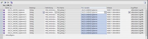

brauch mal wieder Hilfe bei der Anbindung von S7-Classic an ein „TP1500 Comfort“.
Als SPS hab ich die „CPU317-2 PN/DP“ unter S7-Classic im Einsatz.
Die Anbindung vom TP über „Geräte Proxy-PLC“ hatte auch gut funktioniert.
Was mir aber sehr komisch vorkommt ist, dass das einfügen einer neuen Variable nur als <Absoluter Zugriff> möglich ist.
Gibt es keinen symbolischen Variablenzugriff auf ein externes S7-Classic Projekt?
Kabeläffle
Ebenfalls seltsam finde ich, dass TIA neue Array-Elemente einer bekannten Variable nicht kennt.
Wenn die Variable GW_FL.GW[0].SigName bekannt ist, warum muss man TIA dann GW_FL.GW[1].SigName, [2], [3],… noch bekannt machen?
Wenn ich eine Variablen-Tabelle anlege und dort die Variable GW_FL.GW[0].SigName nach unten kopiere, wieso zählt TIA dann nicht den Index hoch?
Mehrfach dieselbe Variable zu deklarieren, macht doch wenig Sinn? :?
Das ist richtig so, zu S7-300 geht nur <Absoluter Zugriff>
Wenn Du in der ursprünglichen SPS schön einen Koppel-DB zur HMI angelegt hast, dann kannst Du den DB einfach aus dem Projektbaum in die HMI-Variablentabelle ziehen und TIA erstellt für alle Variablen des DB eine HMI-Variable. Unerwünscht erstellte HMI-Variablen kann man danach wieder löschen.
Wenn Du mehrere Variablen aus einem DB als HMI-Variable anlegen willst, dann markiere im Projektbaum den DB - links unten in der "Detailansicht" kannst Du mehrere Variablen des DB markieren und in die HMI-Variablentabelle ziehen.
Du kannst auch in der leeren Zeile unter einer HMI-Variable in der Spalte "PLC-Variable", klicken, dann [...] - dann steht der Auswahldialog auf der zuletzt "gepickten" PLC-Variable. Bei dieser Variante erhalten die HMI-Variablen allerdings nicht den Name der gewählten PLC-Variable, sondern einen fortlaufenden Name aus dem Name der letzten HMI-Variable.
Wenn Du Dir die HMI-Variablen kreuz und quer aus den PLC-Variablen zusammenpicken mußt, dann mußt Du halt alle Variablen einzeln zusammenklicken oder -ziehen.
TIA merkt sich welche Variable zuletzt "gepickt" wurde. Allerdings finde ich keine Markierung, welche PLC-Variablen schon als HMI-Variablen angelegt wurden - das war in WinCC flexible deutlich sichtbar.
