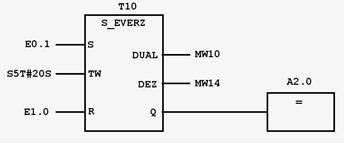

ich möchte einen S7 Timer einsetzen der nach einen "0"-Signal am Anschluss "S" mit der restlichen Laufzeit weiterläuft.
Könnte mir hierbei jemand behilflich sein.
mit dem SS_EVERZ gehts nicht. Wenn der Eingang zu 0 wird läuft die Zeit weiter und stoppt.
mit dem S_IMPULS ebenfalls nicht. Die Zeit stoppt wenn der Eingang zu 0 wird aber bei 1 am Eingang beginnt die Zeit von vorne zu laufen.
mit S_VIMP gehts auch nicht. Die Zeit läuft weiter wenn der Eingang zu 0 wird.
- den TONR kann ich leider nicht finden.
- speichernd klappt geht es leider nicht. Der Timer sollte stoppen nachdem der Eingang am Anschluss "S" des Timer "0" wird. Wird er wieder soll die restliche Zeit weiter ablaufen.
Ich dachte auch schon an einen Subtrahierer in Verbindung mit einem TON aber das will auch nicht funktionieren.
Warum nicht? Wo hast Du gesucht?
Jetzt wäre ein guter Zeitpunkt daß Du uns mitteilst, welche CPU Du mit welcher Programmiersoftware programmieren willst.
In Step7 V5.x findest Du den TONR unter
Standard Library > TI-S7 Converting Blocks > FC80 TONR
Wie genau soll es denn sein, sehr einfach wäre auch mit einem Taktmerker aller 100ms nur bei anstehenden Eingangssignal Taktflanken bis zu einem Vergleichswert zählen.
