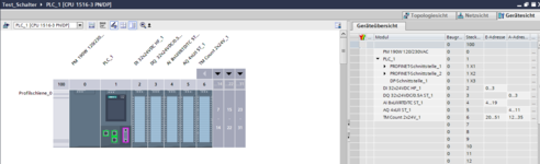

Ich Simuliere folgende Konfiguration:

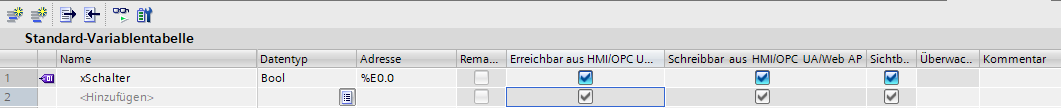

Mein Eintrag in der Standart-Variablentabelle:

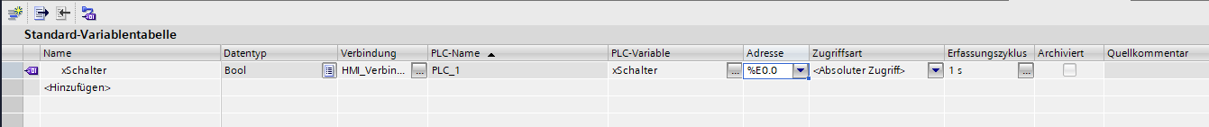

Der Eintrag in der Standart-Variablentabelle des HMI:

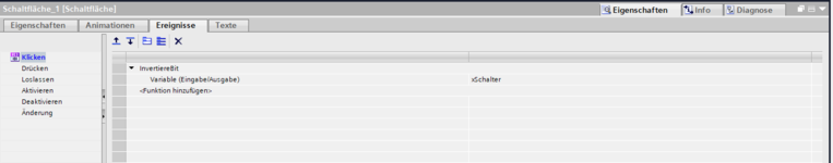

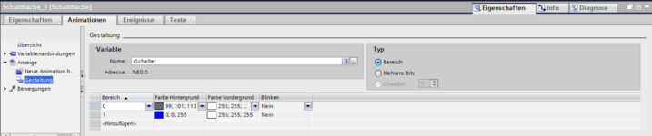

Ich habe folgende Einstellungen in der Schaltfläche vorgenommen:
Ansonsten habe ich keine Änderungen vorgenommen.
Wenn ich die Simulation nun starte und den Schalter betätige verhält er sich wie ein Taster und wird nach kurzer Zeit zurückgesetzt.
