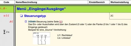

Ja, das was du hier beschreibst, habe ich oben in meinem Eingangspost auch beschrieben. Genau das habe ich gemacht. Ich habe L2H ausgewählt.
Was mich stutzig macht. Wenn ich mir mal das Schaubild dieser 2-Draht-Steuerung anschaue
Wenn ich weder ein Kabel in Li1 stecke noch in Li2 sollte der Motor nicht anlaufen?! Das tut er aber. Sobald ich auf dem Umrichter "Run" drücke, rennt er auch los.
Also ist die 2-Draht-Steuerung doch überhaupt nicht aktiv?! Obwohl ich im Menü "2C" gewählt habe. Hier habe ich versucht mit der Fehlersuche anzufangen aber ich komm nicht dahinter...
Servus Namensvetter,
ich kenne das Gerät zwar nicht aber gemäß deiner Beschreibung deute ich es darauf dass du im LOKALEN Betrieb bist. Durch RUN, so der Schnelldurchflug durchs manual, verfährst du am Display direkt. Die Klemmen sollten im AUTO oder Fernbetrieb gelten. Laut HAndbuch den MODE Knopf drücken.
Evtl. kannste aber auch mit einem negativen Sollwert rückwärts drehen....musst du mal testen.

Ah achso. Ich muss die Klemmen quasi erst aktiveren. Die Bedienungsanleitung habe ich nun schon über Stunden studiert, aber sowas steht nicht drin :-x. Dann muss ich also erstmal Schalter bzw Startknopf einrichten etc.

Ich will den FU jetzt erstmal auf Fernbetrieb bringen. Im Menü das umzustellen bringe ich hin denke ich. Ich möchte jetzt einen Schalter anschließen den ich drücken kann zum Motor Start. Wie und wo schließe ich den am FU an?
wenn du über Klemme fahren willst musst du nicht viel machen.
Nimm die 24V Steuerspannung und verdrahte Sie je über einen Schalter an LI 1 (vorwärts) und LI 2 (rückwärts). Oder vorab zum testen einfach ne Drahtbrücke erst anklemmen.
In default sollte Analogeingang 1 AI1 von 0 bis 5V dein Sollwert sein. Wenn du kein Potentiometer hast (im Handbuch steht "Reference potentiometer SZ1RV1202 (2.2 kΩ) or similar (10 kΩ maximum).") dann brücke einfach von 5V auf AI1 und du fährst immer max Sollwert (normal 50Hz und Motorabhängig 1500UPM oder 3000UPM oder so).

Daaaaaaaanke! Deine Tipps waren Gold wert! Anscheinend ist es logisch das man den FU entweder mit den Tasten oder mit den Klemmen steuert. Deswegen steht das auch nirgends. ;)
Drücke ich nun meinen Schalter, fährt der Motor auf die Frequenz hoch die ich eingestellt habe. Lasse ich den Schalter los, geht er aus. Zudem habe ich nun noch nen anderen Schalter für die Drehrichtung. Perfekt. Genau so wollte ich es. Die Welt kann so einfach sein :)
