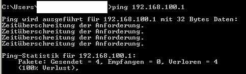

Guten Morgen zusammen.
Ich bräuchte mal eine Idee / Hilfe zu meinem Problem. Ich möchte eine Änderung an einer bestehenden Anlage machen und ich komme mit meinen beiden PG´s nicht mehr Online. Die letzte Änderung war vor 2 Jahren, keine Probleme. Jetzt findet Maschine Expert Logic Builder den Teilnehmer nicht mehr und ich kann ihn auch nicht anpingen.
Ausgangslage:
Lexium LMC101C Controller
Maschine Expert Logic Builder V1.2.7
Controller hat die Adresse 192.168.100.1, Subnetz 255.255.0.0 ( Standard-Adresse der Controller ).
Mein PG hat die Adresse 192.168.100.10, Subnetz 255.255.0.0
In dem Netzwerk hängt nur mein PG + der Controller.
Probiert habe ich ein Crossover-Kabel und einen Switch zwischen PG + LMC
Es kommt kein Ping durch, gebe ich in Command ARP -A an, so sehe ich den Teilnehmer allerdings:
Auch wenn ich meinem PG die Adresse 192.168.100.1 gebe, kommt die Meldung, dass es einen IP Konflikt gibt. Also ist der Teilnehmer ja irgendwie erreichbar.
Hat noch jemand Erfahrungen mit dem Controller bzw. eine Idee was ich machen könnte. Ich bin mittlerweile etwas ratlos. Wie gesagt, vor 2 Jahren war ich regelmäßig online auf dem Gerät, ohne Probleme. Seitdem war auch kein anderer an der Anlage dran.
