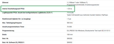

Mal unabhängig davon, dass ich mir nicht vorstellen kann, dass es überhaupt ein programmierbares System schafft so etwas in einer Mirosekunde zu machen - das dahinter (@ducati hat es auch schon erwähnt) muss das ja auch schaffen. Wenn das z.B. ein Schütz oder Vergleichbares ist dann bist du da dann schon wieder günstigstenfalls im 2stelligen Millisekunden-Bereich ...Von externen Anlagen kommen insgesamt 12 Freigabesignale. wenn eines davon abfällt soll ein Freigabesignal welchen ein HF Leistungsteil unterbricht.
Mich würde hier jetzt wirklich mal interessieren von was wir hier eigentlich sprechen ... irgendwie riecht es ja auch "ein bißchen" nach Safety ...
