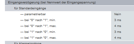

Das wäre mal ein Ansatz, da wäre er schon mal irgendwo bei >6us
Evtl. kann guenni ja einige der Eingänge zusammenfassen (z.B. mit 74xx08), dann schafft er sogar die 3 µs.
Erweiterung:
Es müssten auch einige Dioden und ein PullUp Widerstand ausreichen,
dann entfällt auch das Problem mit der Spannungsumsetzung 24V -> 5V -> 24V.
1700208302495.pngQuelle:
