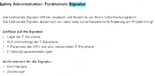

Das mit dem F-Programm übersetzen und einen Stop beim übertragen,
bei Abfragen des F-Eingangs ist mir nicht bekannt. Nur wenn du den F-Eingang
selber anpackst zb die Adresse änderst, dann muss man das übersetzen und übertragen.
Ist das evtl. abhängig von der TIA Version?
Ich hab TIA-Safety bisher nur mit V16 & V18 gemacht.
Bei beiden Versionen war das Verhalten immer:
Das F-Programm (=>SPS-Stop) wird nur geladen wenn etwas geändert wurde, dass die F-Gesamtsignatur beeinflusst.
TIA fragt manchmal nach dem F-Passwort, auch wenn nichts am F-Programm geändert wurde.
Z.B. wenn du auf "Software komplett übersetzen" gehst.
Solange man nichts an den oben genannten F-Bereichen ändert kommt immer die gleiche F-Gesamtsignatur raus.
F-Gesamtsignatur online = offline => F-Programm wird nicht geladen.
Dazu aus den Siemens-Schulungsunterlagen:
Habs eben auch nochmal mit V18 & einer 1513F-1 PN, V2.9.7, ausprobiert.
Aufrufen von F-DI im Standard-Anwenderprogramm erfordert kein Neu-Übersetzen des F-Programms, also auch kein Laden.
