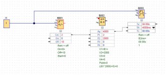

du müsstest schon den wert aus dem zähler raus bekommen ...
wenn du z.b. fallende flanke der taste als anlass nimmst das blinken zu starten (oder den impuls der rückwärts zählt)...
kannst du mittels arithmetischer anweisung den aktuellen zählerstand (da neben der roten 3) verbinden, mit z.b 2 sekunden multiplizieren (könnten auch 2000ms nötig sein) ...
einen 6s impuls erzeugen der einen impuls/pause blinker dann wegen der 6s high halt dann 3x blinken lässt ..
^^ schwer zu erklären :ROFLMAO:

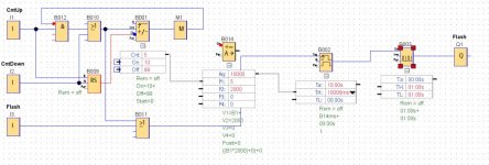

So, jetzt hatte ich denn auch mal Zeit zum Schauen..
Ich würde die Zeit berechnen, die für die entsprechende Anzahl Aufleuchten notwendig ist:
attachment.php
(Hab' mit B008 mal noch die Blitzfrequenz z.B. für einen Meldetext an nur einer Stelle einstellbar gemacht, geht aber natürlich auch ohne diesen FB.)
  • Flash.zip
    Flash.zip
