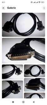

Kann man solche Kabel kaufen oder selber bauen
Also ich wäre jetzt mal etwas vorsichtig, wenn du dich überhaupt nicht auskennst. Weil was bringt dir dann das Kabel?
Hast du Step5? Es kann dir auch niemand anhand eines Fotos von irgendeinem unbeschrifteten Kabel mit Sub-D Stecker sagen,
ob das das richtige Kabel ist.
Soll für die Maschine sein.
Ich selber kann das nicht
Ich brauche jemanden der mir das per teamviewer eventuell machen kann

Step5 ist doch eine Software und mein PC hat einen 9 poligen Stecker Dan brauche ich noch ein Datenkabel oder ?
Ja ich habe eine Diskette zu der Maschine dazu bekommen
