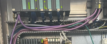

Bei den angeschlossenen DI und DO sind einige orange, einige grün, einige blinken orange. Was heißt das hier?
??? Die 5 Baugruppen rechts neben der CPU (mit den blauen Beschriftungsstreifen) haben nur grüne LED (keine gelben/orangenen LED)
Auf Bild 1 ist rechts neben den Karten der Siemens 300 SPS noch ein Modul Simatic NET, hier leuchtet etwas nach dem einschalten und hochfahren der SPS nicht grün sondern orange

Die orange blinkenden LEDs sind die RX/TX LED eines CP343... ( CP = Kommunikationsprozessor )

Siemens CPU 314C-2 DP 6ES7314-6CH04-0AB0
und CP343-1 LEAN 6GK7343-1CX10-0XE0

Sorry ich meine die LED auf den B&R Baugruppen.
Siehe Bild 4, hier unten. was heißt der grüne "Pfeil" rechts und links auf jedem der B&R Module, müsste der nicht rot oder gelb leuchten, wenn ein Fehler im Bus wäre?
Wo die Sensoren/Aktoren auf den B&R Modulen gesteckt sind, leuchten manche grün, manche leuchten orange und andere blinken orange, wo ist hier der Unterschied?

Nicht unbedingt - aber vielleicht fangen die Ausgänge dann an zu "flackern" ... was auch eine Erklärung für den "SF" und den "BF" an deiner CPU sein könnte. Das liesse sich aber mit einem Messgerät recht schnell feststellen. Falls du das in Betracht ziehst dann wäre es gut wenn du schreibst, wieviel Volt du gemessen hast - und zwar wenn die Sync abgeschlossen ist.

Die Füll und Verschliessmaschine hat zwei SPS,
eine Siemens 300 für die Pheripherie um die Maschine, Sicherheitsverkleidung, Endschalter am Flaschentransport etc.
und eine B&R Steuerung, die für den Füllbetrieb selber zuständig ist, Füllventile, Niveausteuerung im Ringkessel.
Die Fehlermeldung im HMI gehören somit alle zu der Siemens Steuerung.
... es kommen die 11 Fehlermeldungen und die SPS geht auf stop (siehe Bild 3). Dann geht das geklacker los wie im Video ...
Dann werden die klackernden Ausgänge aber nicht von der S7 gesteuert. Was macht eigentlich der DP/DP-Koppler, der rechts oben im Bild 1 zu sehen ist? Die Kopplung zu der anderen Maschine? Diese Koppler machen auch gerne mal Probleme.
Hole dir jemanden vorort, am besten den Hersteller, falls er noch den Künstler beschäftigt, der alle drei Steuerungen programmiert hat. Du könntest bestenfalls noch den Diagnosepuffer der S7 auslesen, um die Stopursache zu ermitteln. Das geht glaube ich auch ohne dass man die Projektierung auf dem Rechner hat.
Der ganze Aufbau wurde aber auch schnell schnell und nicht sauber gemacht wenn man sich so die Buskabelverlegung auf zug anschaut:
Außerdem scheint es so, dass manche Kabel schon ganz schön was abbekommen haben:
