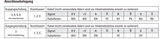

ich habe eine Siemens ET200SP mit einem 1x 24VDC TM Count als IO-Device an einer 1500er Steuerung hängen, an dem ein Inkrementalgeber von Kübler 8.3610.3344.2000 angeschlossen ist.
Folgende Daten konnte ich dem Datenblatt entnehmen:
Gegentakt (mit Invertierung) / 8 ... 30 V DC
Impulszahl 2000
Impulsfrequenz max 200kHz
Flankenanstiegszeit 1ySec
Anschlussbeschreibung:
Der gute Geber kommt auf die o.g. TM-Count Baugruppe:
Angeschlossen habe ich:
WH 16
BN 15
GN 1
YE 3
GY 5
In der CPU habe ich folgendes in dem High_Speed_Counter (S7-1500) parametriert:
Leider kann ich aber den Inkrementalgeber nicht auswerten. Meine Frage nun ist, ob ich die Einstellungen richtig durchgeführt habe? Ist es vielleicht möglich, dass der eingesetzte Inkr. geber nicht mit der ET200SP funktioniert?
Ich habe mittlerweile alle verschiedenen Einstellungen und Anschlussvarianten getestet, aber bisher hat sich noch keine Funktion eingestellt.
Hat jemand eine Idee, was ich falsch mache oder ändern sollte?
Vielen Dank im Voraus für jede Hilfe!!
