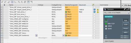

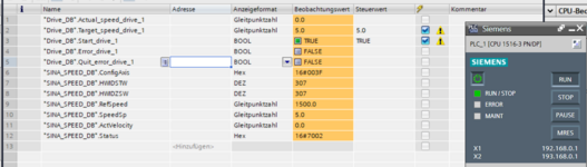

ich würde gerne eine Pumpe mittels FU (G120 CU250S) ansteuern. Obwohl ich V17 hab, hätte ich es via SINA-SPEED Baustein gemacht (Bibliothek wurde nach Anleitung hochgerüstet). Weil die CPU noch nicht geliefert wurde, würde ich es gern vorab via PLCSIM testen.
EnableAxis ist hierbei "Drive_DB".Start_drive_1 und SpeedSp, also die Soll-Drehzahl "Drive_DB".Target_speed_drive_1.
Die Ist-Drehzahl ist "Drive_DB".Actual_speed_drive_1.
Hier ein Ausschnitt aus der Beobachtungstabelle:
Meine Frage jetzt - warum verändert sich die Ist-Drehzahl nicht, obwohl EnableAxis auf TRUE gesetzt ist und die Soll-Drehzahl auch reagiert?
Ich hab es jetzt schon einmal komplett neu aufgesetzt aber finde den Fehler einfach nicht.
Kann man das gar nicht simulieren oder woran kann es liegen?
Danke schonmal vorab!
