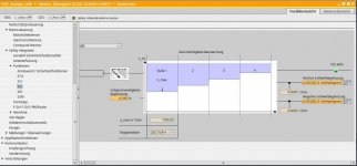

Ich bin momentan bei der Inbetriebnahme eines Sinamics G120 mit Safetyfunktionen (ohne Geber).

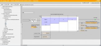

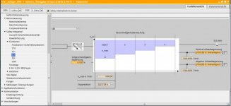

Wenn ich den Motor im Autobetrieb fahren möchte funktioniert dies problemlos. Nun wechlse ich über das HMI in den Handbetrieb, d.h der F-DI für die sichere langsame Geschwindigkeit am Regler wird weggenommen (SLS aktiv). Wenn ich nun sofort mit dem Motor tippe, funktioniert dies genau einmal, bis ich den Tippbutton am Display loslasse. Anschliessend werden die beiden Sollwertbegrenzungen mit "null" beschrieben (siehe Bilder) und ein erneutes Tippen ist nicht merh möglich.
Hat jemand eine Idee was ich falsch mache?
