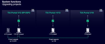

Also in Tia V18 kann man noch ein Ktp600 projektieren …
Ich habe mich auch schon über die Aussage gewundert und vermute, dass @JanP das Panel hochmigriert hat, z.B. auf V13 SP2, dort aber vergessen hat die Geräteversion zu ändern. Geräteversion V11 kann man nicht nach V15 oder höher migrieren.
Also Projekt in V13 SP1 oder SP2 migrieren, Geräteversion des KTP600 hochrüsten und dann weitermigrieren.
Ergebnis, für das KTP600 ist mit V15 Schluss. Klasse ist natürlich das V15 ebenfalls abgekündigt ist und unter Windows 10 nicht läuft.
Für das KTP600 ist mit V15 nicht Schluss, man muss nur in einer niederen Version ( V12, V13 oder V14 ) die Geräteversion ändern.
V15 ist für W10 zugelassen, allerdings würde ich für dein Vorhaben ( Migration auf V17 ) die V13 SP2 Upd4 wählen und dort die Geräteversion ändern.
Du musst ja eh mit V13 SP1/SP2 zwischenmigrieren, da ein direktes migrieren von V11 auf >V13 nicht möglich ist.
