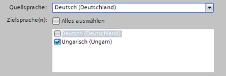

ich habe ein Projekt, wo in der Visu sowohl Deutsch als auch Ungarisch visualisiert werden soll.
Nun habe ich mir die Deutschen Projekttexte exportiert und möcht nun die Excel mit beiden Sprachen wieder importieren.
Ich bekommen beim importieren keine Fehlermeldung, jeodch steht bei den ungarischen Texten entweder gar nichts oder nur "Text".
Kann mir da eventuell jemand weiterhelfen?

+ Wie hast du GENAU exportiert (Mit welchen Einstellungen der Entwicklungsumgebung?) Bitte ggf. Screenshot.

Ich habe unter Sprachen & Ressourcen - Projekttexte sämtliche Texte der Visualisierung exprtiert.

Hallo User120,
habe ich das richtig im Kopf?
Wenn du in Excel jeweils eine Spalte für die Sprache haben möchtest, musst du doch bestimmt auch alle Sprachen (bei dir also deutsch und ungarisch) exportieren. Sonst hast du bestimmt nur eine Spalte für ungarisch, in welcher dann wahrscheinlich auch sehr oft das Wort Text steht.
Laut deinem Screenshot hast du die ungarischen Texte exportiert, du schreibst aber du hättest die deutschen Texte exportiert. Was genau hast du gemacht? Du musst eigentlich deutsch und ungarisch exportieren, dann übersetzen und danach wieder einlesen.

Hallo Peter,
die Quellsprache ist IMMER Bestandteil der exportierten Textliste, wird im Spaltenkopf mit einem zusätzlichen Sternchen markiert.
Deutsch als Zielsprache wähle ich nie aus.
Gruß, Fred

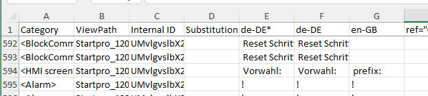

Moin Fred,
gestern (weil ich nicht ganz sicher war) noch mal probiert. Bei meinem TIA 15.1 muss ich beide Sprachen auswählen, sonst ist deutsch nicht dabei. Ich vermute, dieses Verhalten ist irgendwann nach TIA15.1 angepasst worden.
Wenn ich z.B. deutsch und englisch angebe, sieht die exportierte Excel Tabelle so aus: -> ok
Bei Anwahl nur Zielsprache (also bei mir englisch) siehts so aus:
die Spalte de-DE* ist leer
Hallo Peter,
das ist sehr ungewöhnlich und habe ich bis jetzt bei keiner der von mir verwendeten TIA-Versionen (hauptsächlich V11, V13, V15, V17) feststellen können.🤨
Jetzt sind deine beiden Screenshots ja strenggenommen nicht direkt vergleichbar (Bezogen auf den zweiten: es gibt eigentlich keine Leerzeilen in der exportierten Datei).
Sind die Export-Einstellungen bei beiden Versuchen EXAKT gleich gewesen? Ich habe festgestellt, dass sich TIA manchmal damit "würfelt"...

Hallo Fred,
soeben nochmal probiert, mit diesen Einstellungen:
Dabei ist mir aufgefallen:
Überschriften 2 Spalten deutsch und 1 Spalte englisch
beim 1. Exportieren war die Datei (fast leer), beim 2. Exportieren standen in den 3 Spalten Texte
dann Haken bei Deutschland raus und nochmals exportiert:
Überschriften 1 Spalte deutsch und 1 Spalte englisch
in beiden Spalten Texte
Vlt. braucht (mein) TIA (wegen VM) einige Gedenksekuuuuuuuuunden.
Danke dir für die Anregung zu den Versuchen.
Das meinte ich mit "TIA würfelt", nach meinen Erfahrungen scheinen gerade die Einstellungen bei "Inhalt auswählen" betroffen zu sein.
Ich muss vor dem Export immer mindestens eine Einstellungs-Änderung machen, vielleicht ist mir deswegen bis dato nichts ungewöhnliches beim Exportergebnis aufgefallen.
