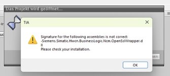

Ich habe noch ein Problem mit Tia V17....... es kommt manchmal die Fehlermeldung
(Signature for the following assemblies is not correct:
-Siemens.Simatic.Hwcn.BusinessLogic.Ncm.OpenSslWrapper.d
Please check your installation.
Ich hab gelesen die könnte man mit einem Patch ausblenden?

Ich habe TIA V18 auf MacBook Pro M2 und Parallel V2 am laufen mit den Patch;
TIA V19 lauft ohne Pach.
Aber V20 konnte Ich nicht reiblos installieren.
Es hat mehr als 4 Stunden gedauert für die Installation.
Am Ende kam eine Meldung das die System Daten konnte nicht geändert werden.
TIA startet abet stürzt ab bei Project Generierung.
Ich habe den patch für V20 installiert, aber der gleiche Problem kam wieder.
Het jemanden Erfahrung mit V20 auf Xin11 ARM?
In mein vorherige Bericht hatte Ich geschrieben das Ich TIA V20 nicht installieren konnte. Ich hatte damals die Installation über DVD Leser gemacht. Ich habe diesmal mit ein externe Laufwerk (HD) probiert und es hat geklappt. TIA V20 läuft gut auf MacBook Pro M2 mit Win11 ARM.
