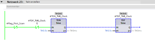

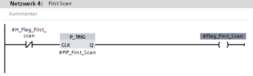

Zitat PP_Programmierer: Dann wundert es mich aber warum das in einem anderen FB (z.B. Betriebsstundenzähler) funktioniert.
Sind in deinem/eurem Betriebsstundenzähler mehrere Zeitglieder miteinander verschaltet?
