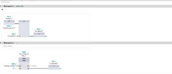

Das kann nicht funktionieren, da eine Zuweisung (=) einen Ausgang immer zurücksetzt, solange sie nicht TRUE ist. Den selben Ausgang an mehreren Stellen mit Zuweisungen zu beschalten ist daher generell keine gute Idee. Sprich: Ich würde eine im ersten Netzwerk einen Zwischenspeicher (oder in deinem Fall einen Merker) schalten, welcher dann den Ausgang schaltet.
Dem Ausgang 2x einen Status zuweisen, wie @DerTechpriester schon gesagt hat, wird nicht funktionieren. Warum du den Ausgang zusätzlich an das XOR hängst erschließt sich mir auch nicht. Und warum hängst du den Flankenmerker deines Einganges an den Timer?
Sind das deine ersten Schritte im Bereich SPS? Ist das eine Hausaufgabe? Da solltest du vielleicht mal mit deinem Lehrer / Ausbilder reden, ich denke mal da fehlt es an einigen elementaren Grundkenntnissen.
Ich soll einen Stromstoß programmieren der verzögert an geht?
Problem ist das ich die zeit verzögerung einbaue und es dann nicht mehr funktioniert
Denk dir das mit dem Timer weg
Habs selber gefunden muss einfach nur auf Negative flanke geändert werden
