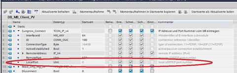

TCP bzw. Modbus Verbindung sicher Schließen bei CPU Stopp
Im Grunde bleibt nur zu prüfen ob bei deinem Modbus-TCP Server das Keepalive herabgesetzt werden kann, oder die möglichen Verbindungen heraufgesetzt werden können.
Dazu habe ich keine Einstellungsmöglichkeit gefunden.
Auch scheint der WR nur eine Verbindung zuzulassen.

Es lässt sich im übrigen nicht sagen, dass das Verhalten des Geräts grundsätzlich falsch ist. Wenn auf Anwendungsebene keine Keepalives ausgetauscht werden, dann schlägt hier spätestens der TCP Keepalive an. Und diese Keepalive-Telegramme werden unter Linux wie unter Windows in Voreinstellung nach 2 Stunden gesendet. Wenn hier jemand einen Modbus-TCP Server startet, dieser grundsätzlich nur eine einzige Verbindung zulässt, dann kann es unglücklicherweise eben sein, dass eine Verbindung bis zu 2 Stunden hängen bleibt.

Steht doch genau so unter 4.2.2, dass dafür der TCP Keepalive zuständig ist um die dort "half open" genannten Verbindungen als nicht mehr funktionstüchtig zu erkennen. Wenn ein Switch zwischen den Partnern hängt, und du schaltest nur die SPS ab, denn bleibt beim Server der Link auch bestehen. Darum glaube ich hier auch nicht, dass es das Problem grundsätzlich löst von der SPS auf irgendeinen anderen Client zu wechseln. Wenn der Server nur eine einzige Verbindung annimmt, dann gibt es auch kein Pool um ältere Verbindungen zu kappen (was ich generell unglücklich finde). Ich meine z.B. diese Janitza Geräte nehmen auch nur 2 oder 3 Modbus-TCP Clients an, ich hatte zumindest mal Geräte da war das genau so wackelig wenn man viel getestet hat. Kann natürlich bei diesem Gerät auch sein, dass dort ein eigener TCP Stack eingesetzt wird der keine TCP Keepalives kennt, denn die sind auch nicht zwingend vorgeschrieben. Sonst müsste das Gerät die Verbindungen spätestens nach üblich 2 Stunden als nicht mehr funktionierend erkennen und diese eine Serververbindung wieder freigeben.
Der "Pool" besteht dann aus nur 1 Verbindung, und der Server könnte generell bei Verbindungsversuchen die evtl. bestehende Verbindung kappen.
Das halte ich für wesentlich besser für den/die Clients als "ewig lange" Timeouts.
Kann man eigentlich bei dem TIA MB_CLIENT den eigenen (ausgehenden) Port festlegen? Vielleicht anerkennt der Server dann eingehende Pakete vom auch vorher verwendeten Port für die bereits bestehende "halb offene" Verbindung? Oder kommt der MB_CLIENT dann nicht über den versuchten neuen Verbindungsaufbau hinaus? Oder könnte der MB_CLIENT dann einen "ordnungsgemäßen" Verbindungsabbau noch nachschieben?
