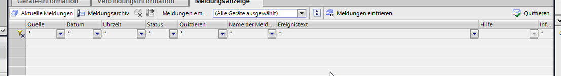

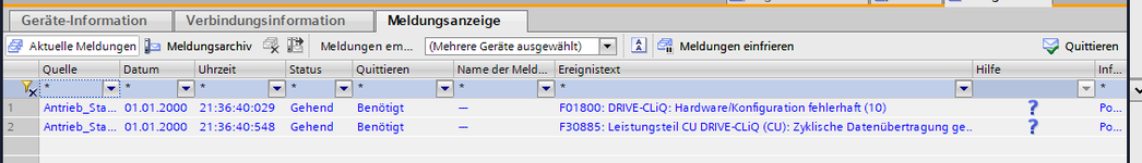

Ich habe zum Testen mal das Profinet Kabel vom BSL ausgezogen und sofort eine Fehlermeldung in der Steuerung erhalten. Soweit okay.
Die anstehenden Fehler wurden über die Diagnose im TIA Quittiert und im TIA ist alles wieder OK.
Nur bekomme ich jetzt von Technologie Objekt den Status <TO>.StatusDrive.CommunicationOK und <TO>.StatusSensor[n].CommunicationOK kein Status wieder. Was muss ich machen damit der Status wieder auf True geht? (Daten vom Motor bekomme ich noch rein wie Drehzahl, Position etc)
