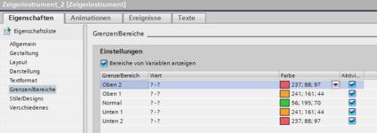

Ich Verwende TIA 17 Update 7 und WinCCC V17 UP7.
Hier möchte ich ein Zeigeinstrument einsetzen.
Wo ich jetzt nicht weiter komme, ist bei den Eigenschaften unter "Grenzen/Bereiche".
Bereiche von Variablen Anzeigen habe ich angewählt, aber unter Wert kann ich keine Variablen eintragen.
Hat jemand eine Idee?

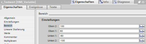

Hallo Andre1977,
ich habe zwar nur TIA15, aber der zeigt standardmäßig das gleiche an.
Was du machen musst:
du stellt bei deiner Prozessvariable Grenzwerte ein:
dort kannst du dann auch Variablen angeben.
Danke Peter,
habe ich auch gerade gefunden.
Ja in der Prozessvariable werden die Grebzeb eingestellt.
Wenn man unter Zeigerinstrument Allgemein die Prozessvariable schon eingetragen hat.
Dann kann man diese mit mit den 3Punkte Butten noch mal auswählen.
Dann sollte die richtige Variable noch makiert sein.
Nun kann man die auf den Button Bearbeiten und man ist in den Eigenschaften der Variable.
Wie Peter es oben im Bild dargestellt hat. Im Bild wurden Fetwerte eingestellt. Weiter rechts kann man die Option ändern auf Variablen.
