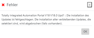

leider bekomme ich immer die folgende Fehler Meldung, wenn ich ein Update über den TIA Administrator 2.0 installieren möchte. (siehe Anhang).
Wenn ich klassisch im Netz nach Updates suche, kann ich dieses aus dem Netz downloaden und auch erfolgreich installieren.
Was kann ich tun, um die Updates über den TIA Administrator zu erledigen?

Bei mir hat bei Problemen mit dem TIA-Administrator oft geholfen, den TIA-Security-Assistenten durchlaufen zu lassen.
Aber ich ziehe es vor, die Updates mit dem alten TIA-Updater zu machen, der ist zuverlässiger. Kann natürlich bei TIA-V18 wieder alles anders sein.
