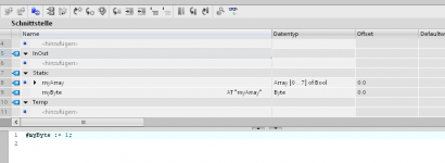

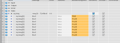

Also bei mir hat das funktioniert, mit dem TIA-Portal und SCL.
attachment.php
attachment.php
Aber ehrlich, das ist ja arschlahm und recht unübersichtlich, oder?
vor Allem die Definition der AT-Ansicht, da muss man erstmal drauf kommen.
Bei mit hat der gar nichts vorgeschlagen, da wahr wohl sogar ich schneller als die Codevervollständigung :)

Du hast den Fehler in der Variablendeklaration.
XYZ AT "ZYX" (siehe Bilder von Ralle)
sonst geht das nicht.

Eingabe AT:
Du wählst bei Typ "AT", dann glaube ich Doppelclick und AT erscheint mit in der Spalte des Namens, dann bei Typ Byte auswählen.
Was mir auffällt, du hast ein Array of Byte und kein Array of Bool.
Eine AT-Sicht mit einem Byte auf ein Array of Byte macht m.E. keinen Sinn! Was soll da rauskommen?
Kann es sein, dass du den Sinn der AT-Ansicht noch nicht ganz verinnerlicht hast oder ist das nur ein Schreibfehler?
