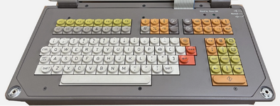

Tja sowas gab's früher zum Beispiel beim PB675 :D

Der Grundgedanke ist der Gleiche, allerdings ist das Ding halt ziemlich klobig und braucht ziemlich viel Platz am Schreibtisch. Da wäre das Elgato sehr viel platzsparender und individueller einsetzbar.
