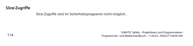

Du kannst mit ".%X" die einzelnen Bits des Wortes ansteuern, könntest zB mit einem simplen FC jedes Bit des Wortes auf eine entsprechende UDT legen. WORD_TO_BOOL wandelt dir ein Wort in eine boolsche Variable um, geht halt nur wenn nur eine 0 oder eine 1 im WORD steht
geht das wirklich in F-Programm?

Was ich jetzt schreibe, ist vlt. etwas rückständige Steinzeit SPS Programmierung, aber das funktioniert:
(Die als Schmiermerkerbereiche definierten Merkerbereiche bei S5 waren schon sinnvoll.)
Dein WORD von der Sicherheitslichtschranke in ein MW (Merkerwort) übertragen, dann kannst du die einzelnen Bits abfragen.
Das MW als WORD und als BOOL in einer Variablentabelle anlegen:
Oder du nimmst den W_Bo Wandler, den DeltaMikeAir in #11 vorgeschlagen hat.
