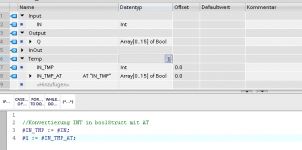

Hallo an Alle,
ich habe folgendes Problem. Vielleicht kann mir jemand dabei helfen.
In Step 7 V5.5 konnte ich im FB ein Eingangsword in den temp-Bereich in ein LW übertragen und dort die einzelnen Bit's bearbeiten. Im TIA V13 funktioniert das zwar immer noch, wird aber als Warnung angezeigt.
L "STW1" (Word)
T LW0 (Bit0-15)
Gibt es eine Möglichkeit das anders zu lösen?
