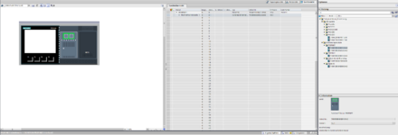

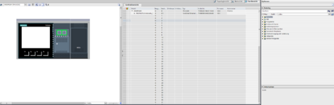

Wie in der Überschrift beschrieben, gehe ich wie gewohnt in der Hardware Config auf Gerätesicht eines "Fu´s oder PAC 4220, allerdings schaltet rechts der HW Katalog nicht auf "Kopfmodul" bzw. Submodule damit ich meine EA´s Konfigurieren kann. In V19 geht es wie gewohnt. Mache ich etwas falsch? Update 3 Tia V20 ist installiert.
... Der "Baum" rechts bot mir nichts an
Du meinst den Hardwarekatalog? Und wenn du in der Suchzeile PAC4200 eingibst? Findet er dann dort hin?
Ist ein Erweiterungsmodul gesteckt bzw. konfiguriert? Dort geht es dann weiter mit den Modulen. Das scheint in der V20 neu zu sein.
IO-Device aktivieren!
Vielen Dank an Dich! Der Haken bei IO Device hat gefehlt, nun geht es...
Bei den FU´s geht es jetzt auch, aber warum weiss ich auch nicht. Am Anfang ging es definitiv nicht, komisch aber naja hauptsache es geht!
