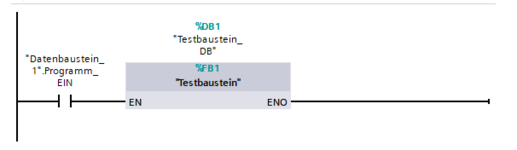

Werte Gemeinde,
Ich habe ein Problem, evtl. stehe ich auch einfach auf dem Schlauch...
Ich habe mir ein kleines Testprogramm gebastelt um ein Problem zu behandeln, welches unsere Anlagen immer wieder heimsucht:
Wir haben eine ganze Sammlung aus Automatikprogrammen, welche bei Deaktivierung des Automatikmodus über den OB1 weggeschaltet werden.

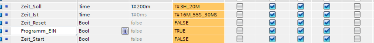

Problem hierbei: Ein Timer, welcher während der Automatik gesetzt wird, läuft offenbar auch ohne vom OB1 gerufen zu werden im Hintergrund weiter.
Beim Beobachten bleibt der IST-Wert bestehen, aber sobald die Automatik wieder einsetzt wird die Zeit, in welcher die Automatik ausgeschaltet war, aufaddiert.
Meine Frage: Gibt es eine Möglichkeit, die laufenden Zeiten bei wegschalten durch den OB1 zu pausieren oder ein plausibles Workaround? Ich möchte nur ungern alles anfassen und Zeiten aus der Automatik irgendwo anders abarbeiten lassen.
Bilder: Das Testprogramm. Die Zeit soll nur laufen, solange das Programm auch eingeschaltet ist. Es gibt nicht mehr, gesteuert habe ich es direkt über den Datenbaustein.
(Tia V16, CPU ist eine 1214, bzw. PLCSIM)

Natürlich läuft die Zeit weiter, es ist ja eigentlich kein Zeitglied, sondern nur ein Bauteil, welches bei Start der Zeit den SPS Timer abspeichert und bei jedem Zugriff des Timers nur die Differenz dazu errechnet.
Meiner Meinung nach (es soll auch andere Meinungen geben), ist es nicht unbedingt sinnvoll einen kompletten Baustein durch nicht mehr aufrufen einfach "abzuwürgen", besser wäre evtl. eine Weiterschaltbedingung zu sperren.
Jetzt aus dem Kopf, (bin zu Hause) da gibt's doch bei den Timerfunktionen was um einen Timer zurückzusetzen.
Ich habe jetzt mal meine VM mit TIA15.1 gestartet, damit ich weiß, wovon ich schreibe:
Dein Beispiel:
Dieses NW nicht im abgeschalteten Baustein legen, das komplette NW immer bearbeiten.
Ich nehme an, dass "Datenbaustein_1".Programm_EIN true ist, wenn dein Programm läuft und false, wenns nicht läuft. Du brauchst also nur deine Timernetzwerke zu einem "immer" Baustein zu verschieben.

O...kay. Die funktionsweise des Timers war mir soweit nicht bekannt. Wieder was gelernt.
Ich habe es früher auch anders gemacht. Das "abwürgen" des Bausteins nimmt mir jede Möglichkeit, das Programm weiter zu beobachten. Ich hatte es erst so, musste es dann umbauen, da bei uns "alle Programme so aufgebaut sind", dass die Bausteine abgewürgt werden. Es soll einfach sein, ich mache es zu kompliziert.
Nimmst du richtig an. Das heißt, ich muss doch ein bisschen was umbauen. "Einfach" im Sinne von direkt Zeit auf Ausgang etc. hat jetzt seinen Preis.
U.a. weil trotzdem einige warum auch immer anderer Meinung sind, hat Siemens noch die Funktion "Zeit rücksetzen" spendiert:
Zurücksetzen ist in diesem Fall nicht gewünscht. Da würde sich ja nochmal die gesamte Zeit auf die bereits angefangene aufaddieren.
Prinzipiell ist sogar das nicht bearbeiten von Bausteinen keine gute Idee - bist du dir sicher, dass da der IEC-Timer dein einziges Problem ist / bleibt ...?
Siehe oben. Wir haben 20 Maschinen die alle so ticken. Teilweise werden so auch die Einstellungen und Betriebsmodi umgeschaltet. Hast du zufällig eine detailliertere Begründung oder etwas, wo ich nachlesen könnte, wieso dies per se keine gute Idee ist und zu was für Problemen das noch führen kann?
