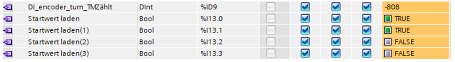

Wie greif ich auf die Funktion "Startwert laden" zu?
Dann schalte deinen Kopf ein. Ist Adresse 13 wirklich richtig? Überlege noch einmal.setzt trotzdem nicht zurück
das ist gemein!Dann schalte deinen Kopf ein.
Nein, das ist eine ehrliche Ansage, dass du auch mal selber überlegen sollst und nicht immer nach 30 Sekunden sofort eine Rückantwort sendest wenn es nicht direkt klappt.das ist gemein!

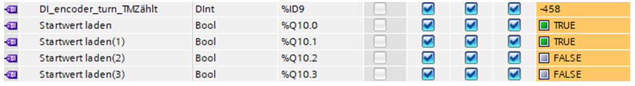

Ja, ist auch nicht richtig. Adresse Q10 gibt es in deinem Projekt auch aktuell nicht ( siehe eigener Screenshot von dir )ist auch nicht richtig
woher weißt du sowosJa, ist auch nicht richtig.

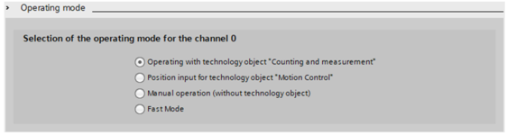

1. du verwendest die falsche Adresse
2. du hast den falschen Betriebsmodus in der Hardwarekonfig eingestellt.
Sieht man alles in deinem Screenshot von deiner Hardwarekonfig. Hast du doch hier eingestellt.woher weißt du sowos
okSieht man alles in deinem Screenshot von deiner Hardwarekonfig. Hast du doch hier eingestellt.

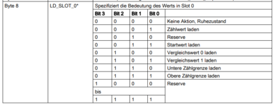

?1. du verwendest die falsche Adresse
Welche Ausgangsadressen stehen denn in deiner Hardwarekonfig?
ab Q2.0, also ist byte 8 Q10Welche Ausgangsadressen stehen denn in deiner Hardwarekonfig?
Q13Man Man Man
und bis?
