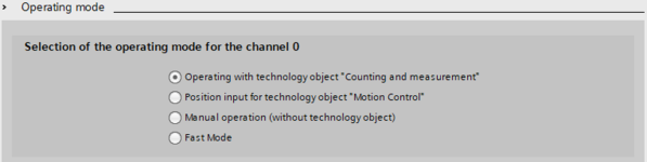

Sorry das ich jetzt immer so blöd Frage, aber ich bin Lehrling im 1. Lehrjahr und ich bin jetzt zu dem TM_Count Modul gesetzt worden und soll jetzt die Impulse mit dem Zählen und bei einem Endtaster dann anschließend auf 0 setzen. Hättest du da vielleicht Tipps die für mich leichter verständlich sind. Ich kann mich leider in Handbüchern noch nicht so leicht zurechtfinden :( . Ich würde nur gerne wissen welchen von den 4 Betriebsmodis ich jetzt genau verwenden sollte. Das Rücksetzen funktioniert ja anscheinend, wenn man den richtigen Ausgangswertebereich hat mit den Byte 8 Bit 0-3 (soweit ich das jetzt aus dem Forum hier entnehmen kann). Aber nicht jeder Modi kann den Ausgang bis Byte 8 beschreiben also bin ich mir da relativ unsicher welchen ich benutzen soll. Würde mich sehr freuen, wenn mir hier geholfen werden könnte :).

Ich hab mich jetzt für diesen Modus entschieden:
Dann hab ich dieses Technology Objekt hinzugefügt:
Da sollte ja jetzt bei CountValue ein Wert kommen wenn ich meinen Motor bewege, aber kommt nichts. (Ich habe den Baustein auch schon mit meinem TM_Modul gelinked)
Was hab ich falsch gemacht?

Siehe im Gerätehandbuch des Moduls ET 200SP TM Count 1x24V (2019) die Erläuterungen zu Steuerschnittstelle und Rückmeldeschnittstelle.
4.3 Manueller Betrieb (ohne Technologieobjekt)
4.3.5.1 Belegung der Steuerschnittstelle
4.3.5.2 Belegung der Rückmeldeschnittstelle
Seite 56 Steuerbit SW_GATE
Mit diesem Bit öffnen und schließen Sie bei Verwendung eines Inkremental- oder Impulsgebers das Software-Tor. (...) Das Software-Tor kann nicht deaktiviert werden.
Also muß das Steuerbit SW_GATE (Q-Adresse + 9.0) auf 1 gesteuert werden. Ich würde das wahrscheinlich dann machen, wenn das Modul angelaufen und parametriert ist, also wenn das Statusbit STS_READY (I-Adresse + 13.4) = 1 ist.
SW_GATE := STS_READY;
Beobachte auch mal die Statusbits:
I-Adresse + 13.4 : STS_READY
I-Adresse + 13.5 : STS_SW_GATE
I-Adresse + 14.2 : STS_GATE
I-Adresse + 14.1 : STS_CNT
und den Zählwert I-Adresse + 0: COUNT_VALUE (DINT)
Tipp: lege die I- und Q-Anfangsadressen des Moduls jeweils auf eine gerade Adresse. Dann kann man für die Steuerschnittstelle und die Rückmeldeschnittstelle eine Struktur (besser UDT) deklarieren und dann leichter symbolisch auf die Schnittstellensignale zugreifen.
