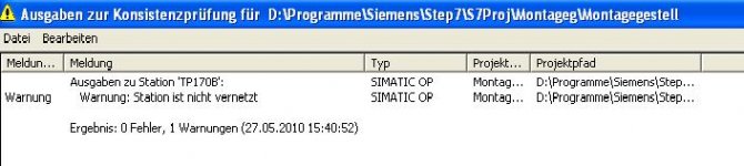

Eine Frage hätte ich noch.
Ist folgende Meldung bei der Konsistenzprpfung normal oder habe ich da noch was falsch gemacht?
siehe Bild
Die Warnung ist in diesem Falle ja korrekt, da es wirklich nicht direkt vernetzt ist.
Also alles in Ordnung. :D
