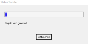

Ich habe nochmal versucht den Transfer vom Computer aus anzustoßen aus WinCC flexible Advanced. Ping zum Panel funktioniert. Ich wähle Ethernet, gebe die IP ein und dann versucht er das Projekt zu generieren (siehe Bild) und kommt nicht voran. Irgendwann hängt sich das Programm dann auf und muss geschlossen werden.

Bei WinCC Flex kann man 'nach Datei' transferieren.
Man spezifiziert manuell wo die .fwx-Datei abgespeichert werden muss.
Bei TIA ist es nicht so einfach.
Du musst die HMI kompilieren, dann erscheinen die Dateien unter die Projekt-Ordner und \IM\HMI\???\Generates, wobei das "???" ändert sich von Projekt zu Projekt.

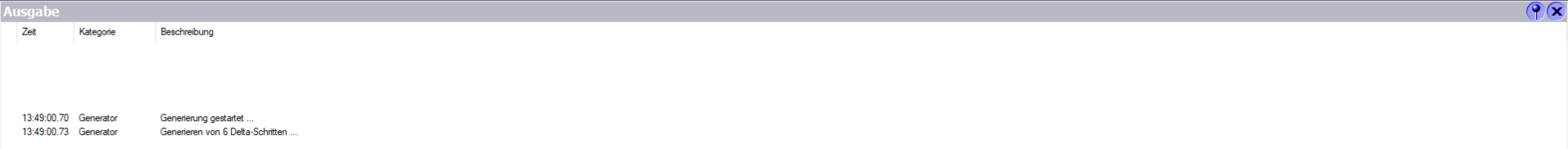

In WinCC Flex, öffne das "Output" Fenster (weis nicht welche Name es hat in ein WinCC Flex mit deutsche Sprache).
Diese Fenster kann sich verstecken, oder minimiert bleiben.
Dort sollte stehen warum ds kompilieren schief geht.

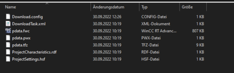

2. Die .fwx-Datei kann ich nicht finden.
Bei TIA heißt die Datei pdata.fwc
Die kannst Du in Deinem Bild in Beitrag #6 sehen. (Und mit einem Doppelklick die Runtime auf Deinem ES-PC starten.)
Und die Datei mit den projektierten Benutzern und deren Passwörter ist die pdata.pwx
Nach einem neu generieren der Projektierung kannst Du diese 2 Dateien (oder nur die pdata.fwc, falls die in der Runtime aktiven und evtl. geänderten Benutzer beibehalten werden sollen) z.B. per USB-Stick auf den Runtime PC kopieren.

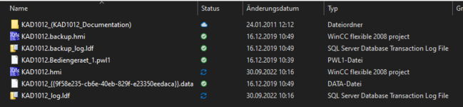

Leider ist dein WinCC Flexible Projekt scheinbar defekt.
Dem wird so sein. Leider habe ich von meinem Vorgänger keine Sicherung finden können. Letztendlich habe ich mir das Projekt vom Panel kopiert - und siehe da es funktioniert. Vermutlich hat es deswegen auch nicht mit der Migration in TIA funktioniert.
Genau. Die Dateien hatte ich nachdem das Generieren erfolgreich funktioniert hat.
Also du hast auf die Panel PC das STEP7 Projekt oder das WinCC Flexible Projekt gefunden und rausgeholt ? In den Fall hast du glück gehabt.
Oder ist das nur die Runtime Dateien ? In den Fall hast du am mindestens eine Sicherung davon.
Also, du kannst das WinCC Flexible Projekt (vom Panel kopiert) generieren ohne Fehler ?
Das erkläre mal genauer, was Du von wo vom Panel kopiert hast. Da müsste irgendjemand extra irgendeinen (möglicherweise veralteten) Stand des WinCC flexible Projektes auf dem Panel abgelegt haben. Hast Du zumindest "optisch" das Aussehen der Bilder im Projekt mit den Bildern auf dem Panel verglichen? Sind die Zeitstempel der vorgefundenen Projekt-Datei(en) plausibel?

Ja, da ich sonst nirgendwo etwas gefunden hatte, habe ich das Panel durchforstet und dort das WinCC Flexible Projekt gefunden.
Genau.
Bevor Du irgendwas auf das Panel kopiert hast, hast Du ein Backup des Panels gemacht? (um notfalls dieses Backup wieder aufs Panel laden zu können)
Selbstverständlich habe ich das überprüft... Das hat gepasst. An dem Panel wurde auch seit langem nichts mehr gemacht. Auf dem Panel-PC (PC 577B (AC) 15" Touch) ist ebenfalls WinCC Flexible Advanced installiert. Dort war auch schon mal ein Projekt geöffnet und so kam ich auf den Speicherort des Projekts usw. Somit konnte ich mir mit einem USB-Stick das Projekt vom Panel-PC auf meinen Rechner kopieren, das bequem an meinem Rechner bearbeiten, generieren (das hat dann mit dem Projekt nämlich funktioniert) und anschließend die Datei auf den USB-Stick transferieren und auf dem Panel-PC starten.
Ich habe Sicherungen der Runtimedateien. Ein Backup des kompletten Panels habe ich nicht gemacht.
