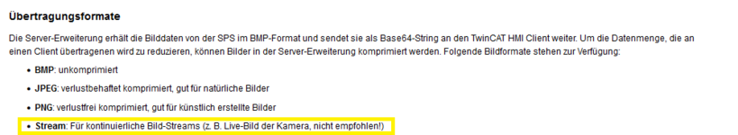

Twincat 3 TE2000 IP Kamera einbinden

Okay, was funktioniert denn nicht? Hast du mal Screenshots wie es aussehen sollte / wie es aussieht? So kann dir keiner helfen.
Versuch Mal mit der hikvision Standbild abzurufen. Du kannst keinen RTSP Stream einbinden.
In der Hikvision Doku ist ja angegeben wie du das PreviewBIld anzeigen lassen kannst:
Mit der Beckhoff HMI Erweiterung Vision kannst du auch Streams integrieren.
Man beachte aber den Hinweis....
