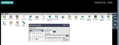

Das mit dem Uhrzeit Slave im Panel funktioniert doch schon mit TIA V14.
Dazu eine Variable anlegen die bei Änderung die SommerWinterzeitumschaltung macht. Da braucht man keine Scripts dazu.

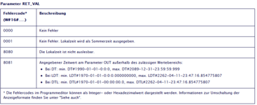

Beide Variablen habne dieselbe Funktion bei Wertänderung hinterlegt.
Code:#Loc_Return := RD_LOC_T(#Lokalzeit); #Sommerzeit := 1 = BITSUM(INT_TO_WORD(#Loc_Return));
Hallo vollmi!
Das dachte ich auch und hätte es auch so implementiert, aber wenn man ein paar Mal Zeitmaschine spielt um die Umschaltung zu triggern, stellt sich das HMI scheinbar auf UTC+2.
Bei HMI-Firmware 16 funktioniert es anstandslos, aber mit 14 und 15 trat dieses Phänomen auf, welches sich nur beheben ließ indem man die Runtime schließt, das Häkchen bei Winterzeit hin und her toggelt und dazwischen übernimmt.
Danach stimmt wieder die Zeit von CPU und HMI überein...
