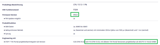

Hallo zusammen
Ich habe folgendes Problem
CPU 1513 PN1 Display KTP 900 Basic läuft auf V15.1
jetzt will ich hochrüsten auf V18 wegen neuer CPU 1513 PN1 6ES7 513-1AM03-0AB0 Firmware 4.0
hat alles funktioniert aber ich kann die CPU nicht laden. Bei Hardware tauschen kann ich nur V3 eingeben und die CPU hat V4.
was mache ich falsche und wie kann ich es ändern?
Gruss Günter

Wenn man mit TIA V18 probiert eine CPU zu laden der als FW3.0 projektiert ist aber in die CPU mit FW4.0 ist, kommt es eine Warn-Meldung 'unterschiedliche Firmware'. Aber dies kann man ignorieren.
