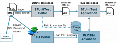

Wie sieht denn so eine xml-Beschreibung eines Tests aus?

Was mir überhaupt nicht gefällt, ist dieses feste Raster um die Tests in dem Programm festzulegen, und dann wieder in xml-Dateien zu speichern die ich nicht (sinnvoll) händisch bearbeiten kann. Da fand ich meine Lösung mit der googletest-ähnlichen Syntax aus #29 für einen Test zumindest praktischer. Funktionierte in meinen kleinen Experimenten auf jeden Fall ganz gut.
Aber das Siemens-Programm sieht mir etwas nach einem kleinen Experiment aus, vielleicht will man erst einmal die Reaktionen abwarten, und dann wird mehr Arbeit reingesteckt und ggf. ein kostenpflichtiges Programm..
