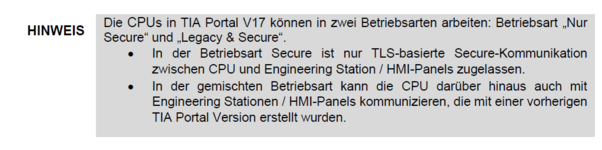

Kann es sein, das beim Projektieren des Projektes in V17 evtl. Funktionen aktiviert wurden, die mit V17 Einzug gehalten haben.
Ich weiß, dass wenn man eine neue 1500er einfügt diverse Security Features per Default aktiv sind. Nicht, dass in eurem Fall eine Sperre aktiv ist, die verhindert, dass man die PLC nur einmal laden kann. Kenne mich aber aktuelle noch nicht so mit V17 und 1200 aus.
Evtl hat das hiermit was zu tun ?:
Ich vermute auch, das die CPU in der Betriebsart "Secure" läuft
vielleicht hats auch hiermit zu tun:

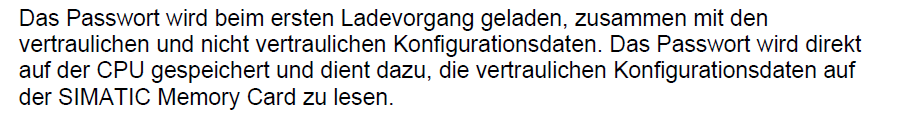

ich denke auch es hat was mit dem neuen Sicherheitsfeature zu tun.
Schau mal hier:
SIMATIC S7 S7-1200 Automatisierungssystem
Memory Card zum Schützen vertraulicher PLC-Konfigurationsdaten nutzen
Da steht, wie man via Karte das Passwort lädt. Zitat:
- Erstellen Sie eine Datei im Stammverzeichnis der Memory Card mit dem Namen "S7_JOB.S7S". Öffnen Sie die Datei mit einem Texteditor und geben Sie Folgendes ein: SET_PWD.
- Erstellen Sie einen Ordner im Stammverzeichnis der Memory Card mit dem Namen: SET_PWD.S7S.
- Erstellen Sie im Ordner "SET_PWD.S7S" eine Textdatei mit dem Namen "PWD.TXT". Die Datei muss "PWD.TXT" heißen. Geben Sie Ihr Passwort zum Schutz vertraulicher PLC-Konfigurationsdaten als Textinhalt der Datei ein. Die Datei muss eine einzelne Textzeile mit dem Passwort zum Schutz vertraulicher PLC-Konfigurationsdaten enthalten. Befolgen Sie beim Erstellen des Passworts die STEP 7-Regeln für Passwörter und verwenden Sie diese Zeichen:
  • - 0123456789
  • - A...Z a...z
  • - !#$%&()*+,-./:;<=>?@ [\]_{|}~^
Und danach kann das Programm geladen werden mit der Transferkarte:

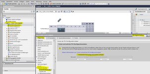

Also wirst du zwei Karten in der Zukunft brauchen oder in der Hardware, oder im Wizard den Schutz vertraulicher Konfigurationsdaten abwählen.
