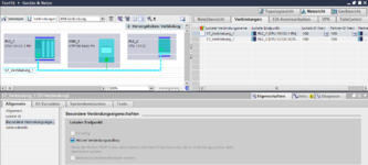

Beim Erstellen der S7-Verbindung per Ziehen wird vom TIA offensichtlich eine beidseitig projektierte Verbindung erstellt, so daß beide Partner senden können, also PUT und GET aufrufen. Üblicherweise macht PUT und GET aber nur eine SPS, und diese sollte dann sinnvollerweise auch den aktiven Verbindungsaufbau machen. Welcher Partner den Verbindungsaufbau macht, kann man auch nachträglich noch ändern/festlegen in der Projektierung seiner Seite der S7-Verbindung in "Besondere Verbindungseigenschaften". (siehe Bild)
Wenn man eine S7-Verbindung zu einem unbekannten Partner projektiert, dann kann das auch eine "Einseitig" projektierte Verbindung sein, und da kann nur der aktive Partner die Verbindung aufbauen. (ich weiß aber nicht genau wie das geht, bei S7-1200/1500 mache ich keine S7-Verbindungen) Bei den einseitig projektierten Verbindungen muß man alle Partner-Adressdetails (IP, Rack, Steckplatz, TSAP) händisch eingeben und kann deshalb Fehler machen (meist beim TSAP).

Nach Änderung an der Verbindung lade ich immer beide Steuerungen mit erweitertem Laden.
Was ich in deinem Bild nicht verstehe, ist, dass alle ID's immer 100 sind. Ich war der Meinung, dass jede CPU eine eigene ID benötigt.
Das ist mehr oder weniger ein "glücklicher" Zufall. Beim Anlegen neuer S7-Verbindungen werden die IDs für Lokal und den Partner getrennt ab 100 hex durchnummeriert. Weil in meinem "frischen" Testprojekt für beide CPU noch keine S7-Verbindung projektiert war, hat die neu angelegte Verbindung bei beiden Partnern den Name "S7_Verbindung_1" und die ID 100 hex erhalten. Den Name und die ID jeder Verbindung kann man für jeden Partner getrennt nachträglich noch ändern (z.B. wenn man sinnvollere "sprechende"/merkbare Namen haben möchte und wenn man Lust dazu hat). Die Verbindungsnamen und die ID einer Verbindung müssen nicht auf beiden Seiten gleich sein, sie müssen nur je CPU einmalig sein. Jeder Partner hat seine eigene Liste der Verbindungen mit eigenen Verbindungsnamen und eigenen ID.
Angenommen CPU A braucht Verbindungen zu 2 anderen CPU B und CPU C, da würde man z.B. zuerst die Verbindung CPU A zu CPU B anlegen und dann die Verbindung CPU A zu CPU C. Dann vergibt TIA für die zweite Verbindung einen Verbindungsname, den es in beiden CPU noch nicht gibt und je CPU die nächsthöhere ID, hier also in CPU A den Name "S7_Verbindung_2" und die ID 101 und in CPU C den Name "S7_Verbindung_2" und die ID 100. Man könnte nun z.B. den Verbindungsname auf beiden Seiten ändern zu "S7_Verb_A_zu_C" und die ID auf beiden Seiten zu 102.
