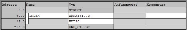

testudt wäre jetzt dein UDT das du definiert hast und die Arraygrösse muss mindestens so gross sein wie das Array das du anhängen willst.Code:ArrayofUDT : ARRAY[0..100] OF testudt ;
Index kann in VAR oder Temp. da in einem Zyklus abgearbeitet.
Wenn man dass dann z.B. mit WHILE über mehrere Zyklen verteilt muss dass beachtet werden. Wird dann aber eh aufwändiger.
mfG René
Ok, vielen Dank!

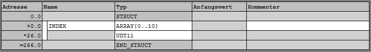

Habe das mit dem Array in SCL jetzt so gelöst - bekomme jetzt keine Fehlermeldung beim Übersetzen mehr; aber dieses "OF INT" ist noch nicht ok, oder?
