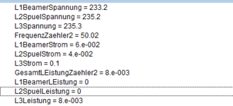

habe aktuell folgenden Aufbau:
Wago 750-881 mit Modbus Schnittstelle auf einen allgemein Zähler ->funktioniert schon länger ohne Probleme
Raspberry Pi mit iobroker für die Visualisierung Kommunikation über Modbus->Hier auch alles ohne Probleme
Habe mir jetzt einen Orno 517 zugelegt um den Verbrauch von verschiedenen Geräten zu messen bzw. abzufragen ob eingeschaltet.

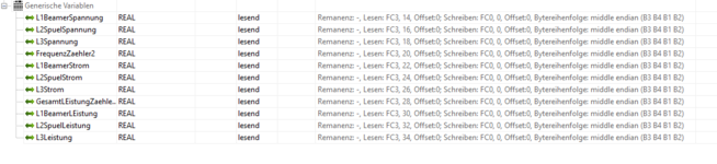

Da sich an dem Orno die Parität nicht ändern lässt gehe ich über einen USR-DR302
Nun bekomme ich hier in Codesys die gewünschten Werte aber nur wenn diese größer 0,09 sind ansonsten gibt es nur wie im Anhang 6.e-002

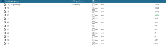

Habe testweise den Zähler im iobroker eingebunden, hier funktioniert alles ohne Probleme
Für mich macht es den Anschein als ob die 2. Nachkommastelle in Codesys für Verwirrung sorgt aber wüsste jetzt nicht wie und wo ich das einstellen kann.
Über Tipps wäre ich dankbar.

Ok habs selbst bemerkt
Danke für die Hinweise
war wohl etwas verballert
Bei meinem RS485 Zähler zeigt es mir nämlich 6 Nachkommastellen in Codesys an die eigentlich ziemlich nutzlos sind
Wie kann ich das in Codesys umstellen damit ich hier bei den Eth Modbus auch die Nachkommstellen sehe?
