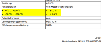

Das ist die Genauigkeit des nackten Fühlers, man muss aber das Gesamtsystem beachten. Und da hat die Logo alleine +/-2 °C Fehler anzubieten. Wenn er auch negative Temperaturen erfassen will ist das noch schlechter. Zumindest stehen die Daten so in diesem Logo-Handbuch:Die Genauigkeit steckt in der Klassenangabe, nicht im Bereich.
https://temperatur-profis.de/temperaturfuehler/genauigkeit-pt100-pt1000/
Mit einem Klasse A PT100 und deiner Logo wirst du auf ca. 0,5° genau sein.

Warum steht da Störfrequenzunterdrückung 55Hz? Da stimmt doch etwas nicht...
In den kleinen kommt dann eine richtige Regelung?Eine Steuerung lohnt sich eher bei größeren Gewächshäusern.
Die einen Kunden wollten 50 Hz und die anderen wollten 60 Hz. Das Marketing hat dann den MittelWert 55 Hz festgelegt?Warum steht da Störfrequenzunterdrückung 55Hz? Da stimmt doch etwas nicht...
